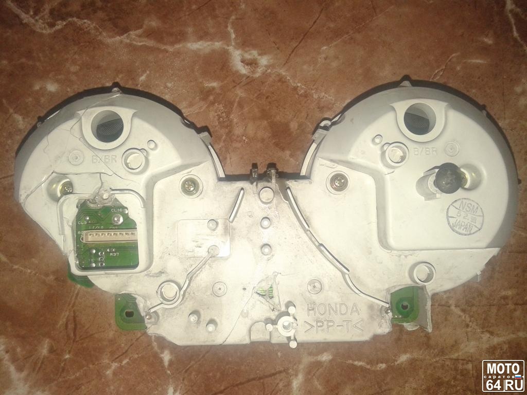

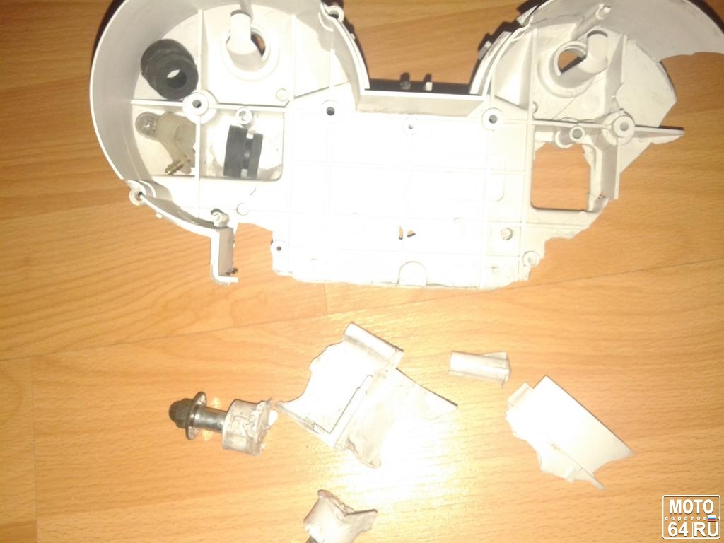

алекс164 Опубликовано 28 октября, 2014 Жалоба Опубликовано 28 октября, 2014 За пару дней до того как закатил мот, решил помыть его керхером, и после этого перестал работать спидометр( Ну собсна так как приборка у меня была уже коцаная с наружи, то корпус заказал новый. Старый разобрал и как выяснилось то тросика у меня нет, а спидометр электронный.Так вот возникло несколько вопросов;1. Где находится привод спидометра на движке? вродебы должен быть где то на коробке сверху, под карбами, но точно хз, не охота наобум все разбирать(2. На заглушенном движке при включенном зажигании спидометр должен работать?( мот на подкате, колесо руками кручу)

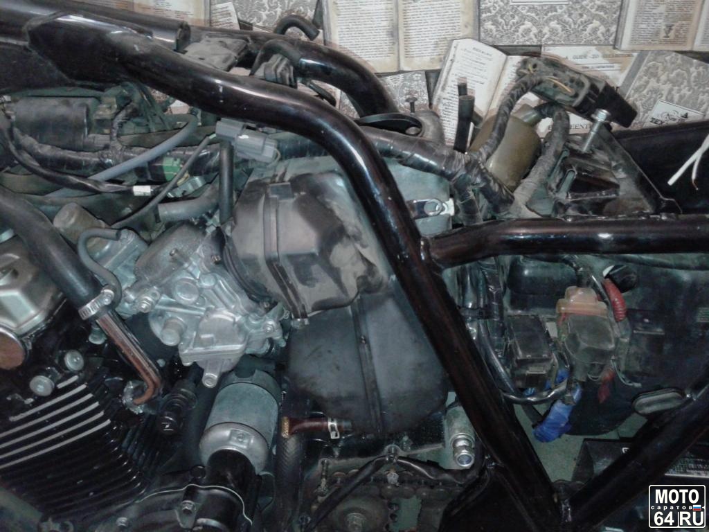

алекс164 Опубликовано 28 октября, 2014 Автор Жалоба Опубликовано 28 октября, 2014 (изменено) Вот этот датчик, от которого отходят зеленый и розовый провод находятся как раз над ведущей звездочкой, Кто нить кожух воздушного фильтра когда нить на фуре снимал? куда его и как? И вот ещё што, при включеном зажигании суточник должен работать или он просто запаралелен со спидометром? Изменено 28 октября, 2014 пользователем алекс164

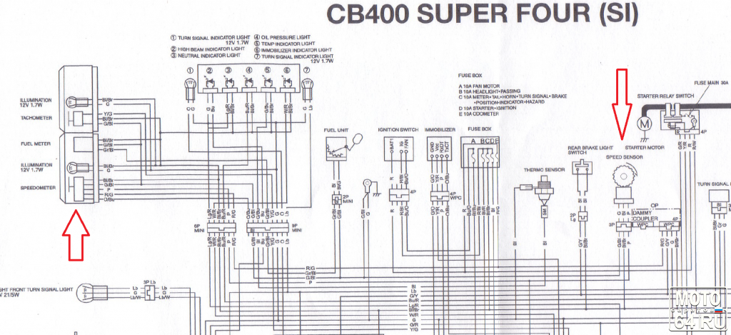

master-pro Опубликовано 28 октября, 2014 Жалоба Опубликовано 28 октября, 2014 Вот этот датчик, от которого отходят зеленый и розовый провод находятся как раз над ведущей звездочкой, Глянь схему, может поймешь что к чему.
Mikel Опубликовано 29 октября, 2014 Жалоба Опубликовано 29 октября, 2014 Мож проще было тебе мою приборку дать погонять проверить? )На датчик должен идти +, общий и сигнальный выход.Кстати схема от более позднего- с иммобилайзером, но наверно не особо от нашего отличается.
алекс164 Опубликовано 29 октября, 2014 Автор Жалоба Опубликовано 29 октября, 2014 Мож проще было тебе мою приборку дать погонять проверить? )На датчик должен идти +, общий и сигнальный выход.Кстати схема от более позднего- с иммобилайзером, но наверно не особо от нашего отличается.За этими двумя проводками есть ещё один третий) черненький. Как получиться попасть домой днем, я попробую все таки завести его и на передаче покрутить ( а то както в десять одиннадцать вечера боюсь соседи не поймут :cg: ), может все таки на заглушенном движке не работает).Если не за работает то давай можно и с твоей попробовать) по крайней мере уж точно станет понятно куда надо лесть.

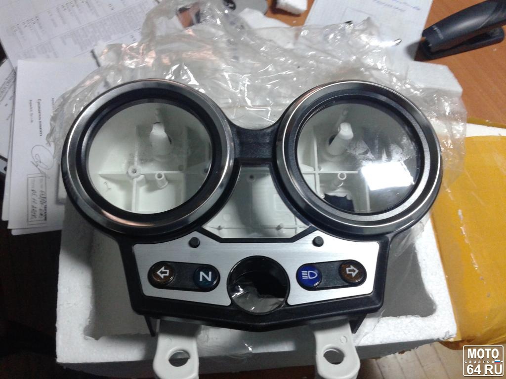

алекс164 Опубликовано 5 ноября, 2014 Автор Жалоба Опубликовано 5 ноября, 2014 Пришла посылка с китаю с корпусом приборки) как ни странно все подошло на 99% и я доволен на все 100%) качество как ни странно просто гуд) Ну собсна как было и как стало)

алекс164 Опубликовано 5 ноября, 2014 Автор Жалоба Опубликовано 5 ноября, 2014 Если честно, то я и сам не ждал чудес( Думал что пришлют несколько кусков непонятного пластика, который нужно будет доработать напильником. В итоге, пластик у панельки упругий и даже шелковистый, все отверстия подошли! все встало как родное, я очень доволен))!
