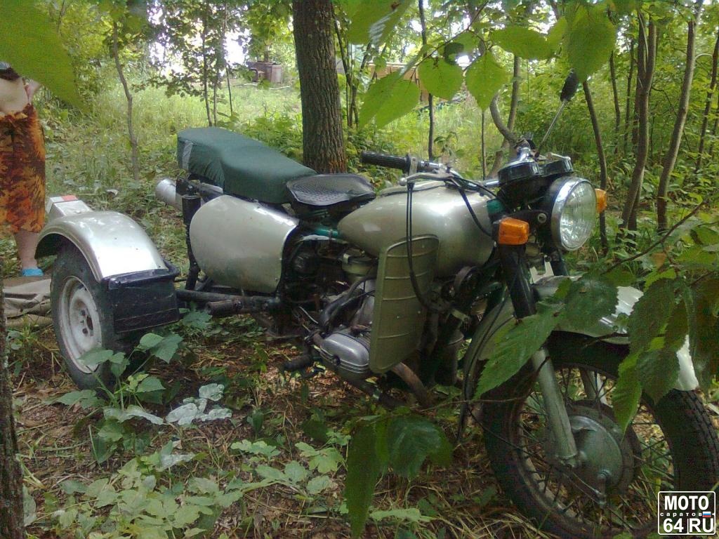

oleg200811 Опубликовано 8 ноября, 2014 Жалоба Опубликовано 8 ноября, 2014 (изменено) Двиг Урал КПП Днепр мост укороченный с редуктором от ВАЗ 06-07 плюс отдам еще двиг Днепр и КПП Урал и короткую полуось Едет очень хорошо даже слишком ))быстро аж страшно -гоняем на нем по полям на рыбалку проходимость ого го так как стоят колеса от Луаза Думали даже на зиму ставить лыжу и шины низкого давления но что то как то руки не дошли-просто сделали другой вездеход )) Мот стоит в деревне 170 км от Саратова самовывоз Документов нет так как днепр был списан с киноклуба а Урал был тоже без доков Хочу 25 тр -по чем обошелся короче Деньги нужны для другого проекта )) Изменено 8 ноября, 2014 пользователем oleg200811 4 Перевозчик ))Перевожу людей и мото (8 мест до тонны груза )

-IL- Опубликовано 8 ноября, 2014 Жалоба Опубликовано 8 ноября, 2014 а переходник с хвостовика КПП на кардан видимо оставлен в виде ураловского резинового "бублика"?
oleg200811 Опубликовано 8 ноября, 2014 Автор Жалоба Опубликовано 8 ноября, 2014 а переходник с хвостовика КПП на кардан видимо оставлен в виде ураловского резинового "бублика"? Да полно что оставлено и прибавлено ))по другому никак )) Перевозчик ))Перевожу людей и мото (8 мест до тонны груза )

-IL- Опубликовано 8 ноября, 2014 Жалоба Опубликовано 8 ноября, 2014 Да полно что оставлено и прибавлено ))по другому никак )) просто это самое слабое место: рвёт эту баранку в клочья через месяц, а если пригрузить прицепом, то возможно и сразу.
oleg200811 Опубликовано 8 ноября, 2014 Автор Жалоба Опубликовано 8 ноября, 2014 Прикольный мотик! Чуть руками поработать по дизайну и цены не будет!!! Вот и думаю кто этим займется ,у меня уже другие затеи)) просто это самое слабое место: рвёт эту баранку в клочья через месяц, а если пригрузить прицепом, то возможно и сразу. Бублика нет, там на его месте стоит самодельный металлический узел и за 2 года эксплуатации не подвел не разу Перевозчик ))Перевожу людей и мото (8 мест до тонны груза )
