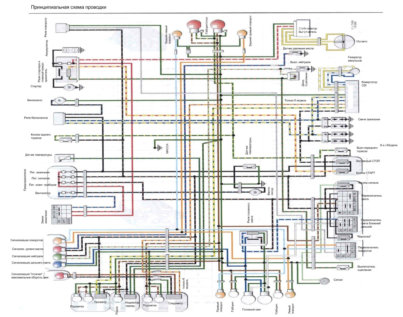

fedinets Опубликовано 23 мая, 2013 Жалоба Опубликовано 23 мая, 2013 (изменено) хм..а как вообще бенз может показывать на ней...??что-то путаешь.. Изменено 23 мая, 2013 пользователем fedinets
Андрюха-83 Опубликовано 23 мая, 2013 Автор Жалоба Опубликовано 23 мая, 2013 уже разобрался дружище))) там даже на родной его нету-датчика бенза. Но умельцы как-то датчик от ВАЗ 2109 впихивают и нормуль) но я не фонатею, нет так нет...У меня просто на новой приборке индикатор топлива есть и показывает он - давление масла))) http://motosaratov.ru/gallery/image/8907-/
fedinets Опубликовано 23 мая, 2013 Жалоба Опубликовано 23 мая, 2013 ну правильно всё..на многих спортах нету датчика топлива..зато есть резерв на кранике...бенз заканчивается если,краник открываешь в другую сторону (резерв) и шпилишь заправляться...ну а вообще я заправляюсь смотрю пробег на приборке и примерно уже знаю на скольких надо бензин чекать :ce:а так вот схема на мопедhttp://www.cbr400rr.ru/files/cbr400_electrical_scheme.jpg
