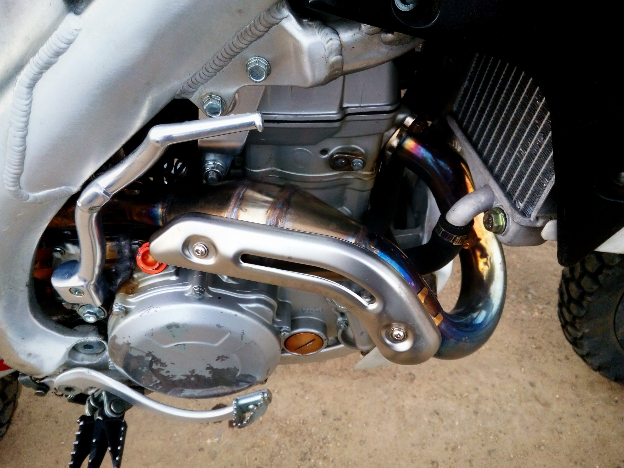

SUSANIN 105 Жалоба Опубликовано 2 апреля, 2017 Уверен, что у этого Стелса будет красивое продолжение... Поделиться сообщением Ссылка на сообщение Поделиться на другие сайты
SUSANIN 105 Жалоба Опубликовано 10 апреля, 2017 8 Поделиться сообщением Ссылка на сообщение Поделиться на другие сайты
Pashgan 630 Жалоба Опубликовано 11 апреля, 2017 Молодец, 5 баллов! Китайский дерибас можно покупать только парням с руками, так как он по кругу просит постоянного внимания. 2 Поделиться сообщением Ссылка на сообщение Поделиться на другие сайты
