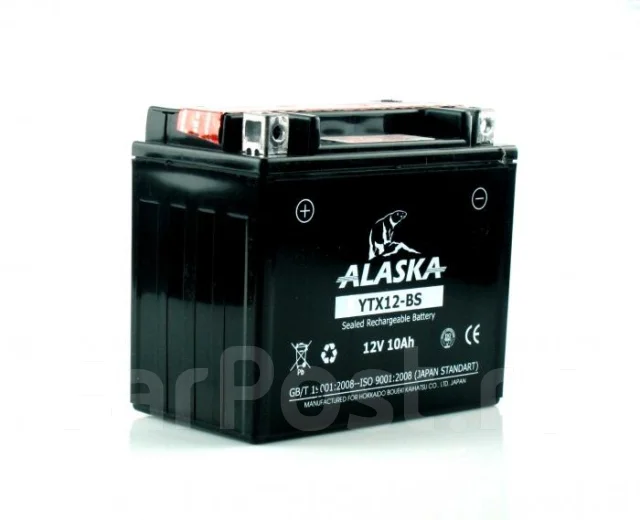

Darkrogua 147 Жалоба Опубликовано 8 марта, 2016 Ох сколько времени прошло с последнего поста.... обновлю изменилось многое, тот сезон 2014 года я ездил пока не стало слишком холодно. А потом залил полный бак и поставил другу в сухой, но не отапливаемый гараж. И судьба сложилась так, что меня призвали в армию, вот и стоял мотоцикл год ждал, как никто не ждёт...(это я про ту которая не дождалась) Вернулся из армии в декабре 2015 г. и по мере возможностей( в основном финансовых ) стал решать проблемы мотоцикла, а они следующие: 1. Проблема с аккумулятором; 2. Потекли перья вилки; 3. Сцепление срабатывает в конце; 4. Крепление левого зеркала после ДТП убито, да и само зеркало дергается при скоростях, т.е плохо зафиксировано (еще до аварии) 5. Патрубки от воздушного фильтра к карбюратору. 6. Проводка в целом, следует просмотреть, на наличие скруток и т.д 7. Проверка топливной системы 8. Стандартное обслуживание, новые свечи, масляный фильтр и замена всех жидкостей. Конечно для начало попробовал завести мотоцикл в -18 градусов. Естественно аккумулятор сдох.. (год стоял на мотоцикле) некой фирмы Аляска \ Взял у друга зарядку "Жигули" поставил на ночь, вроде бы зарядился.... И что же Попытка #2 покрутил 3-4 раза не схватил, капнул в карбы бензина, начал схватывать и аккум сел. Бензонасос вакуумный пока накачает..., да и бензин старый.. Итог всего этого очевидно дохлый аккумулятор, который не любит глубокий разряд, и в прошлом сезоне были проблемы с аккумулятором (либо он умирал уже тогда либо проблемы с зарядкой). Полез искать аккумуляторы зимой.. цены были разные, нашел более менее адекватный вариант и по деньгам и по характеристикам покупал в юлмарте за 3450 р. Довольно удобно, доставили быстро. Одну проблему решил.. Поделиться сообщением Ссылка на сообщение Поделиться на другие сайты
Darkrogua 147 Жалоба Опубликовано 8 марта, 2016 продолжу: дозарядил новый аккумулятор и отправился с ним в гараж. Перед установкой решил проверить почему старый аккумулятор не заряжался в прошлом сезоне, РР и генератор прозвонил, все было исправно следовательно, пришло его время. Установил новый аккумулятор и после некоторых попыток мотоцикл чихая и пердя, завелся в мороз на старом бензине. Значит живой)). Демонтировал проводку, просмотрел и исправил все подозрительные места, перемотал жгут и установил на место. Завел, проверил всю электрику и выключил. Появились деньги, решил продолжить работы, зашел в мотомагазин по адресу:г. Саратов, шоссе Новоастраханское, 60 купил там 4 л масла Motul 5100 10w40 ( 2900р.) По внешним признакам оригинал.. заказал у них же новые свечи NGK (200р шт.) и масленый фильтр (250р).(свечи и фильтр пришли за неделю) масло для вилки 1l motul ( 650р ). и топливные шланги купил с хомутами. Также параллельно заказал с китая: новые рычаги в сборе ~3500р. вот ссылка http://ru.aliexpress.com/item/2015-New-7-8-CNC-Motorcycle-Brake-Master-Cylinder-Reservoir-Levers-for-Suzuki-RM-85-125/32376661775.html , зеркала около 1000р. http://ru.aliexpress.com/item/High-quality-1-Pair-Black-Adjustable-ABS-plastic-aluminum-Motorcycle-Rearview-Mirror-Scooter-Parts-for-Kawasaki/32349515455.html ручки на руль около 800р http://ru.aliexpress.com/item/Motoo-BARRACUDA-7-8-CNC-aluminum-Motorcycle-Handle-bar-CAPS-Handlebar-Grips-Fit-for-yamaha-R1/32442860032.html Поделиться сообщением Ссылка на сообщение Поделиться на другие сайты
