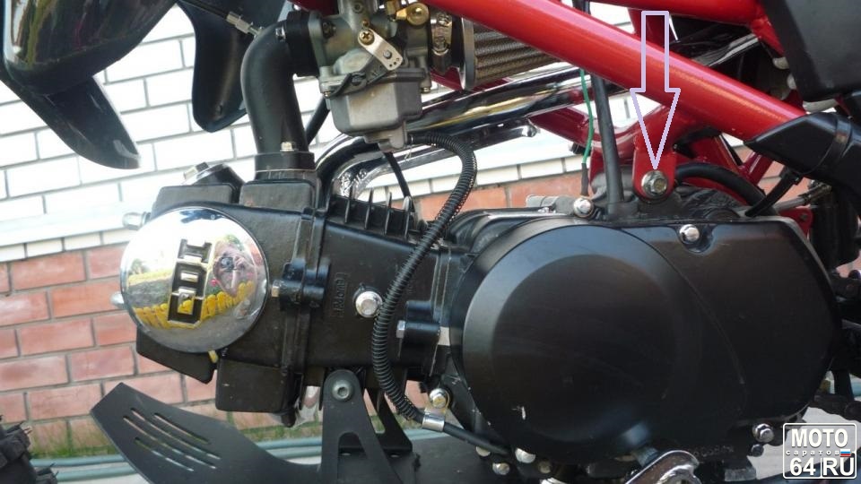

Vanek Опубликовано 21 сентября, 2014 Жалоба Опубликовано 21 сентября, 2014 Люди подскажите где найди болт и гайку крепления двигателя на ирбис ттр 125 ?

rura329664 Опубликовано 21 сентября, 2014 Жалоба Опубликовано 21 сентября, 2014 Едешь в любой крепежный магазин, и там этого добра навалом!
payalnik88 Опубликовано 21 сентября, 2014 Жалоба Опубликовано 21 сентября, 2014 Би-би, или любой автомагазин.. Прочность не меньше 8,8 брать. Болт - от жигуля какой-то есть. То ли от распредвала, то ли от трамблёра.. Каждому - своё.
Бах Опубликовано 21 сентября, 2014 Жалоба Опубликовано 21 сентября, 2014 да там обычная шестерка под 10 ключ, мебельный возможно подойдет Не злите меня и так уже трупы прятать некуда.Шучу я шучу, на самом деле мест полно.
payalnik88 Опубликовано 21 сентября, 2014 Жалоба Опубликовано 21 сентября, 2014 да там обычная шестерка под 10 ключ, мебельный возможно подойдет Мебельные там рвёт как семечки. Проверено. Этот узел ну очень нагруженный у пита. Каждому - своё.
Бах Опубликовано 21 сентября, 2014 Жалоба Опубликовано 21 сентября, 2014 Мебельные там рвёт как семечки. Проверено. Этот узел ну очень нагруженный у пита. ну шпильку на Сенном купить тогда, а так к токорю, а потом прокалить или на оборот Не злите меня и так уже трупы прятать некуда.Шучу я шучу, на самом деле мест полно.
payalnik88 Опубликовано 21 сентября, 2014 Жалоба Опубликовано 21 сентября, 2014 ну шпильку на Сенном купить тогда, а так к токорю, а потом прокалить или на оборот Нафиг заморачиваться Болт - от жигуля какой-то есть. То ли от распредвала, то ли от трамблёра.. Каждому - своё.
rura329664 Опубликовано 21 сентября, 2014 Жалоба Опубликовано 21 сентября, 2014 Да да, в тазах есть такие тоже болты. Возможно подойдет от ГБЦ или крепления генератора... Точно не скажу тк надо видеть. Короче АвтоМаг те в помощь!
Бах Опубликовано 21 сентября, 2014 Жалоба Опубликовано 21 сентября, 2014 Вот болт крепления генератора ВАЗ 2101-2107 Не злите меня и так уже трупы прятать некуда.Шучу я шучу, на самом деле мест полно.
payalnik88 Опубликовано 21 сентября, 2014 Жалоба Опубликовано 21 сентября, 2014 Нужен М6х95 вроде Каждому - своё.
Мишаник Опубликовано 21 сентября, 2014 Жалоба Опубликовано 21 сентября, 2014 Нужен М6х95 вродеНикак нет. Там 8-ка.
zong Опубликовано 21 сентября, 2014 Жалоба Опубликовано 21 сентября, 2014 болт 8 ка. длина 130 гайку лучше поставить с пластиковым кольцом... приобрести все это можно на кольце 6го квартала ленинский район.рядом с кафе солнышко, напротив газовой заправки. магазин метизный двор. все это стоит рублей 20.
*ХоСе* Опубликовано 21 сентября, 2014 Жалоба Опубликовано 21 сентября, 2014 8ку под шестигранник или звёздочку можно взять в газелевском магазе. Вроде прочные, никак обычные. В гараже буду вечером завтра, могу посмотреть, не обещаю, но что то есть. Где находишь сам? Я ВСО. тлф в профиле, надо звони. ***ХоСе***
payalnik88 Опубликовано 21 сентября, 2014 Жалоба Опубликовано 21 сентября, 2014 болт 8 ка. длина 130 гайку лучше поставить с пластиковым кольцом... приобрести все это можно на кольце 6го квартала ленинский район.рядом с кафе солнышко, напротив газовой заправки. магазин метизный двор. все это стоит рублей 20.Главное не из сыромятины брать. Никак нет. Там 8-ка.Точно. На моём ТТР было на М10 рассверлено)) Чтобы наверняка)) Каждому - своё.
