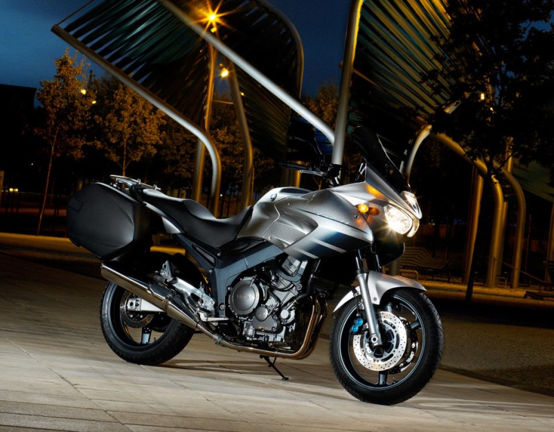

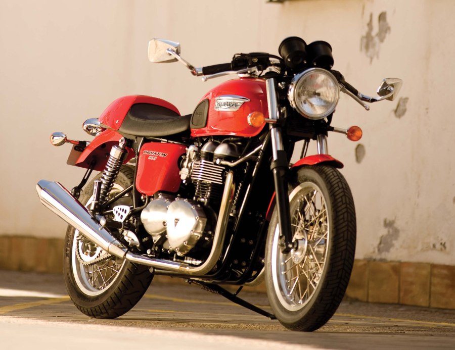

  • Двухцилиндровый рядный двигатель. По сути, это одноцилиндровый двигатель, измененный таким образом, чтобы вместить два цилиндра, поршня и шатуна. В традиционной британской конструкции поршни перемещаются вверх и вниз одновременно, но вспышки в цилиндрах чередуются с интервалом в 360 градусов (т.е. через один оборот коленвала). «Толчок» рабочего хода, присущий одноцилиндровикам, здесь сглаживается за счет двух меньших импульсов, равномерно распределнных в пределах двух оборотов коленвала. Есть также варианты с интервалом вспышек каждые 180 и 270 градусов. В последнем случае мотор по своему характеру становится похож на V-образную двойку.
Triumph Thruxton 2008, 2 цилиндра в ряд, чередование вспышек через 360 градусов
b_450_300_16777215_00_images_stories_new
Yamaha TDM900 2008, 2 цилиндра в ряд, чередование вспышек через 270 градусов

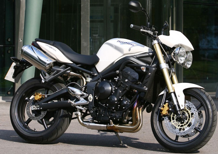

  • Трехцилиндровый рядный двигатель. Представляет собой компромисс между проблемами вибрации 2-цилиндрового и шириной 4-цилиндрового двигателей. Из современных производителей верными такой схеме остались только парни из Triumph, большая часть их модельного ряда состоит именно из «триплов».С точки зрения мощности, «тройник» представляет собой превосходный промежуточный вариант между низкооборотистыми 2-цилиндровыми и 4-цилиндровыми рядниками с их запредельной мощностью.
Triumph Street Triple 2008, трехцилиндровая инженерная гармония

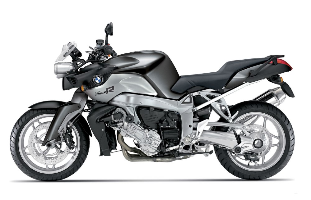

По сути, «четверка» представляет собой два двухцилиндровых двигателя, объединенных между собой со смещением шатунных шеек коленвалов на 180 градусов. Рабочие хода происходят достаточно часто, один за каждый полуоборот коленвала. Следовательно, потребность в больших маховиках для поддержания движения отпадает. За счет хорошей уравновешенности коленвала и относительно небольшого диаметра маховиков 4-цилиндровый двигатель обладает небольшим ходом поршня, поэтому его легко «раскручивать». Что и получило одобрение в рядах отягощенных адреналином потребителей. Проблемы с вибрацией, если таковые есть, решаются грамотной конструкцией рамы, опор двигателя и всех окружающих двигатель узлов. Примеров использования рядной четверки огромное количество, в основном – среди японских производителей. Хотя компания BMW также использует его в своих мотоциклах. Причем баварцы наклоняют цилиндры вперед, что понижает центр тяжести и положительно сказывается на управляемости байка.
BMW K1200R 2008, обратите внимание на сильный наклон цилиндров впередb_450_300_16777215_00_images_stories_new

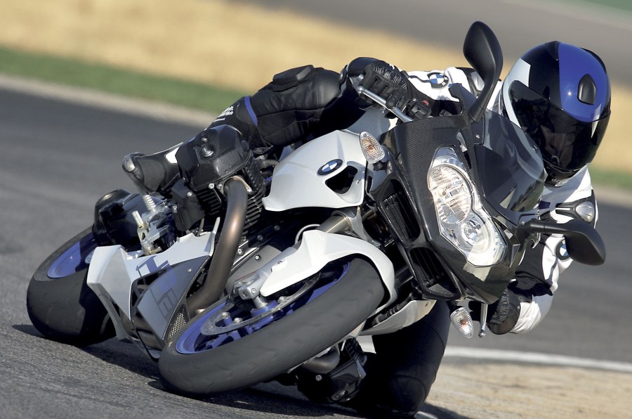

  • Оппозитный двигатель. Двухцилиндровый оппозит предлагает практически идеальное решение задачи уравновешивания. Одновременное перемещение поршней в противоположных направлениях компенсируют друг друга. Уровень возникающих вибраций при этом минимальный. Мотор такого типа широко используется компанией BMW в мотоциклах самого различного назначения. Венцом эволюции Boxer-а (как иногда называют 2-цилиндровый оппозит) стала модель HP2 Sport. Однако по динамическим показателям оппозит слишком далек от своих 4-цилиндровых рядных конкурентов.
BMW HP2 Sport 2008, вершина эволюции оппозита
