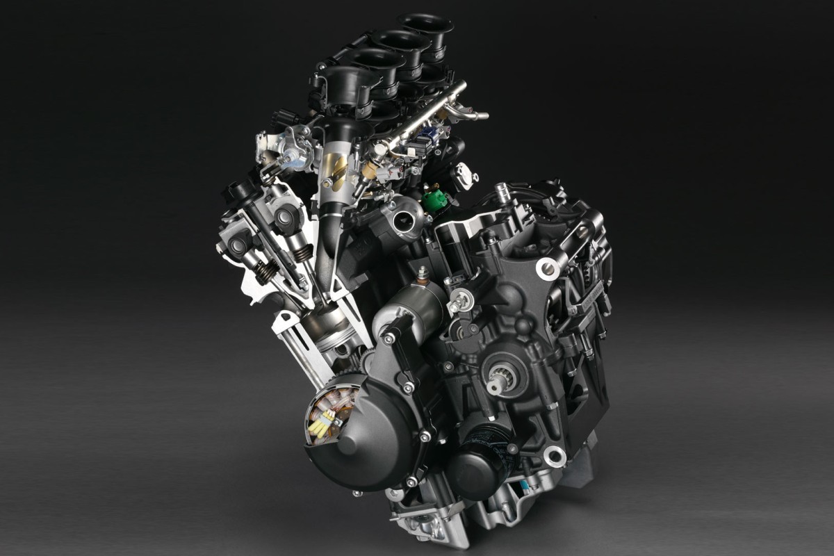

Эта схема избавлена от еще одной движущейся части – коромысел (хотя при этом пришлось вернуть толкатели, что впрочем, не так уж и страшно). В DOHC остались только самые необходимые детали газораспределительного механизма (ГРМ). Привод ГРМ, как правило, цепной. Хотя есть и примеры использования шестеренчатого (например, Honda VFR800 до 2002 года, после которого «гитару» шестерен заменили цепью) привода. Есть и те, кто последовали за тенденциями автопромышленности, где применяется шкив и зубчатый ремень (Honda GoldWing, Pan European, Moto Guzzi Daytona, ряд байков от Ducati). Ремни не растягиваются, как цепи, меньше шумят (впрочем, уникальный звук старого VFR во многом образован именно «шестеренчатой симфонией»), а шкивы не изнашиваются подобно звездочкам. Хотя замену ремня следует производить чаще, чем цепи.
Применение DOHC допускает наибольшие рабочие обороты, поэтому такую схему применяют в высокопроизводительных байках, где мощность мотора – один из важнейших факторов. Однако с увеличением оборотов вылезают новые проблемы, главные из которых – это вибрация и «зависание» клапанов, когда клапанные пружины в силу инерции не успевают закрывать клапан. В лучшем случае это приводит к снижению мощности, в худшем – к свиданию клапана с поршнем, когда тот движется к верхней точке. В результате – вмятины на поверхности поршня и погнутые клапана. Достаточно серьезный повод для визита в мастерскую, как считаете?
