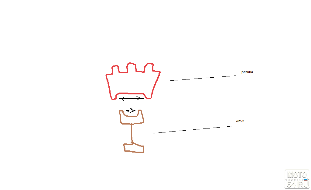

Gregor Опубликовано 23 апреля, 2015 Жалоба Опубликовано 23 апреля, 2015 (изменено) как показано на рисунке толщина диска не совпадает с толщиной режины-диск уже.Следовательно камера подбирается по диску.Доходчиво? Изменено 23 апреля, 2015 пользователем Gregor Буйный летун

Gregor Опубликовано 23 апреля, 2015 Жалоба Опубликовано 23 апреля, 2015 Получается, ешкинкот не прав?прав,но не совсем.камера подбирается не только по этому параметру размера диска,но и по параметру объема воздуха,нужного для заполнения покрышки.Следовательно нужно учитывать тот фактор,что камера должна не только совпадать по ширине диска(показано на рисунке),но и по способности ее растянуться по объему покрышки,надетую на диск Буйный летун
