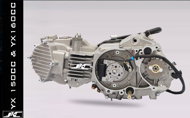

okatep Опубликовано 14 мая, 2015 Жалоба Опубликовано 14 мая, 2015 ооткопал http://minimoto.jp/index.php?main_page=product_info&products_id=3332в отличие от zs и yx - тут сцепление на коленвале. Должно тянуть неплохо (все знают как хорошо в горку едут 125сс движки, как раз, это и есть главная причина)по цпг и головке похоже на yx.интересует: кол-во и размер дисков сцепления (такие же как у zs/yx или другие?), ход поршня, совместимость запчастей и т.д.где пошупать, поездить можно, вдруг есть обладатели.вроде в наших магазинах непродается такое. кто что думает

okatep Опубликовано 14 мая, 2015 Автор Жалоба Опубликовано 14 мая, 2015 Так это, как раз, минус. Сцепло ставят на первичный вал, чтобы оно вращалось медленнее и давало меньше вибраций из-за неизбежного дисбаланса (диски имеют небольшую свободу и каждый раз становятся немного по-новому). Опять же, момент инерции сцепления довольно высок (тяжёлое оно).125-ки так тянут из-за распредвала. Не раз встречал такую инфу на разных ресурсах.ИМХО этот двиг либо рассчитан как тракторный, либо промежуточная ступень развития.Маслоканал в голову для нормального подключения радиатора и норм натяжитель цепи ГРМ, вроде норм генератор - хорошо. Но не вижу маслофильтра (или его кожуха), сцепло на колене, нет стартера - плохо.на картинке маслофильр внешний лежит, в разрыв шлангов масляного радиатора подключается видимо.стартера на 150/160 и выше нет и недолжно быть. потому что пружины в клапанах тугие и компресиия. Существует какой-то единственный ух 150 со стартером, но цепь стартера быстро вытягивается, особой популярности у него нет.кстати анологичные движки, но с 4х клапанными головками вообще очень и очень аккуратно и нежно нужно заводить, иначе можно сломать шестерню которая корзину сцепления вращает. Там сразу 2 пружины выжимать надо, отбивает в обратную очень здорово, судя по описаниям :)125-ки втягивают на низах в горку засчет инерции, который и даёт сцепление на колене. так что тут всё верно, инерции недаёт заглохнуть так быстро как на 150/160. но и раскручивается мотор долго из-за этого."взрывной мощи" недолжно быть.Интересно) А на какую технику устанавливают дан. тип двигателя?движок же горизонтальый аля honda super cub. питы, мопеды. На карпатых сцепа на коленвале. Из-за этого разваливается быстро. да, карпаты - это просто эталон разваливания, как и вся совесткая мопедная техника. там сам мотора хорошо если 500км переживёт без вмешательств, просто "советское" качество и уровень сказывается.очень многие китайские 50сс горизонталки тоже со сцеплением на коленвале, на альфах по нескольку тыщ км без вмешательств в мотор накатывают. Хотя есть 50сс моторы и без него, надо просто поискать.вообще каноничный хондовский оригинальный двигатель тоже со сцеплением на коленвале был.

okatep Опубликовано 14 мая, 2015 Автор Жалоба Опубликовано 14 мая, 2015 А в чём смысл? Что такого именно в этом движке?конретно в этом lf 160 - там сцепление на коленвале, в отличие от всех остальных. Тот факт, что подобные 150/160 известны как моторы "без низов" и сцепление на коленвале усилило интерес. Может это как раз, в меру "взрывной" мотор и с низами, в отличие от обычных. В этом весь интерес начался и закончился. Лёгкий генер, похоже, только зажигание питать будет.чтоб быстрее раскручивать мотор. других причин-то и нету.облегченные генераторы со светом как раз порядка 500г весят, судя по интернетам.а вот супер-облегченный rotor kit как на той картинке, пока неизвестно.

okatep Опубликовано 18 мая, 2015 Автор Жалоба Опубликовано 18 мая, 2015 чтоб быстрее раскручивать мотор. других причин-то и нету.облегченные генераторы со светом как раз порядка 500г весят, судя по интернетам.а вот супер-облегченный rotor kit как на той картинке, пока неизвестно.узнал сколько очень облегченный весит ротор в inner rotor kit. оо-racing говорят что 161 грамм. Изменения должны быть ощутимыми?
